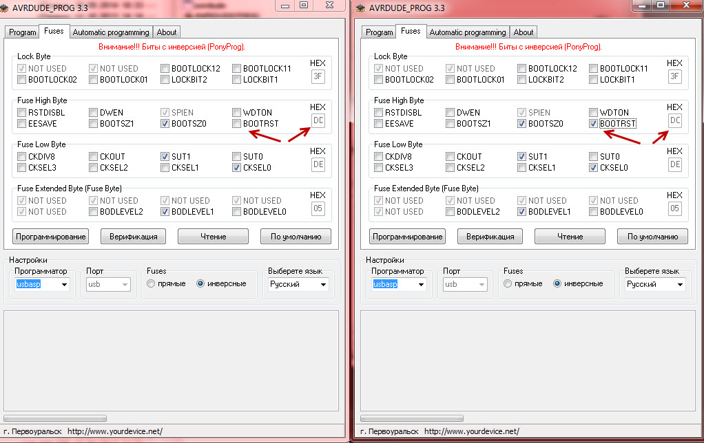

Plohish
Зарегистрирован: 05 фев 2015, 12:46
Сообщение Plohish » 05 фев 2015, 13:13
Добрый день уважаемые господа, спасибо вам за ваша программу.
Обнаружил небольшую проблемку.
система Windows 7 x64
Как видно, значения фьюза частично не влазит в отведённое ему окошко и DD легко путается с DC (с чем по сути два дня трахался :) )
заранее спасибо за помощь
Сообщение admin » 16 фев 2015, 20:19
Тут много чего произошло - полетел винт с исходниками, переехал на другого хостера, кому то не даёт покоя форум (частенько приходиться восстанавливать).
Ваша проблема была решена в данном посте, но ссылка на скачку битая, написал в личку BAU, возможно скинет. Как скинет, восстановлю.
З.Ы. Попробуйте самостоятельно связаться с BAU.

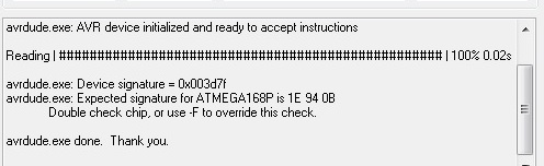

d00die
Зарегистрирован: 08 ноя 2014, 23:48
Сообщение d00die » 31 май 2015, 15:32
добра всем!!!
программатор USBasp, AVRdude prog 3.3.
вкратце- железо исправное, без проблем работает на других компах, и с полгода назад работало и на этом.
сейчас после включения программатора в USB разьем без проблем и корректно отрабатывает любая команда чтения или записи, но, только один раз.
повторне обращение к программатору возможно только после вынуть\вставить заново программатор из USB разьема.
при повторном выполнении вот что-(чтение еепром к примеру)
avrdude.exe: set SCK frequency to 93750 Hz
система XP sp2.
переустановка драйверов не помогла.
если у вас есть идеи, подскажите, куда копать?
и, попутно, "or use -F " в какой строке прописать? и, как она должна выглядеть?
заранее благодарю за все идеи.

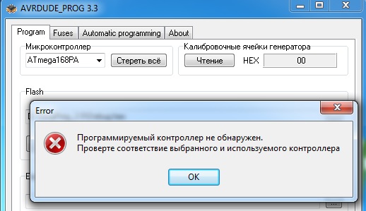

Сообщение gosha006 » 18 сен 2015, 01:11
Подскажите, в чем может быть проблема? Прошил чистый ATmega168PA, заработал. Найдя косяк решил стереть и перезалить, но уже не получается. Пляшут сигнатуры сами по себе. Скрины прилагаю.
gosha006
Сообщения: 8
Зарегистрирован: 18 сен 2015, 00:38

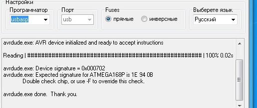

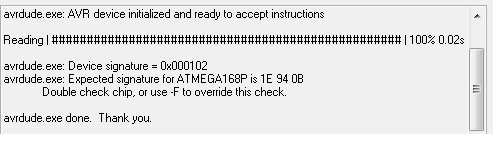

Сообщение gosha006 » 18 сен 2015, 01:12
Все разные, но иногда повторяются:
Сообщение admin » 18 сен 2015, 09:57
тут смотрели :-):
Смотрите схему, если раньше работало, то должно быть всё ок
