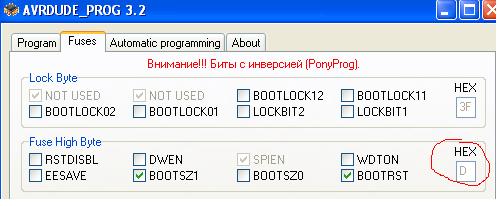

BAU » 23 апр 2013, 18:44
Небольшой косячек с отображением фюзов в хексе:
- Fuse_hex.JPG (26.44 КБ) 403530 просмотров
Правая часть байта скрыта.
Сообщение
admin » 25 апр 2013, 09:16
Ок. Поправлю.

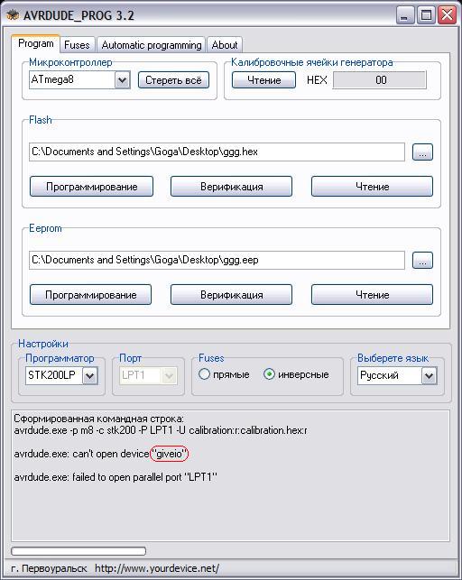

Gogasoft
- Сообщения: 3
- Зарегистрирован: 27 апр 2013, 03:50
Сообщение
Gogasoft » 27 апр 2013, 10:12
Меня то все устраивает так как юзаю USBASP.
Но впорядке эксперемента подключил игрушку первую свою
- scr-01.JPG (64.54 КБ) 403515 просмотров

Сообщение
admin » 29 апр 2013, 01:34
Gogasoft писал(а):Отбой воздушной тревоги. Все нормально работает.
Поздравляю!
