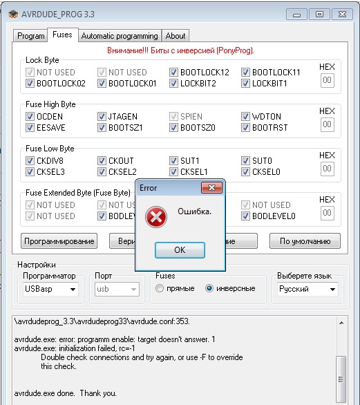

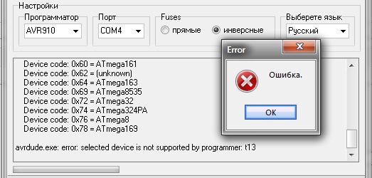

Всем доброго времени суток!
Пожалуйста помогите!
Не хочет работать с ATtiny13.

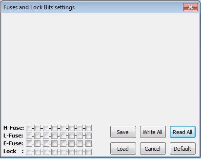

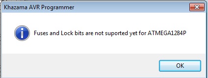

Re: Добавление контроллеров в программу AVRDUDE_PROG.
Доброго всем времени суток. Появилась необходимость прошить ATMega1284p, да к тому же прошить BOOT. Столкнулся с такой проблемой, очень мало программ поддерживающих данный чип, да ещё и через USBasp программатор. В результате Khazama AVR его шьет, но не может прошить FUSE, окно с установками пустое. ARVDUBE_Prog 3.3 вообще отказывается с ним работать, хотя в списке чипов он есть.
- Вложения
- khaza2.jpg (27.89 КБ) 83436 просмотров
- khaza1.jpg (16.7 КБ) 83436 просмотров
